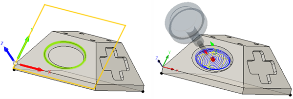

In questa attività si apprenderà come orientare la parte con un setup lavorazione 3+2 e utilizzare una strategia sgrossatura adattiva per creare la lavorazione di forma ellittica.

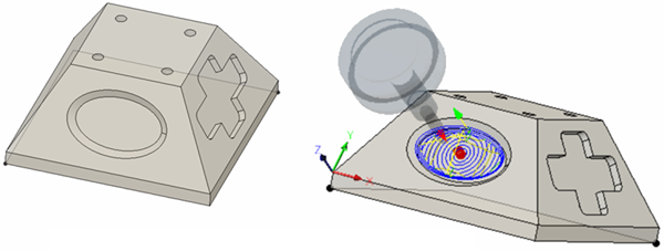

Prima della lavorazione della parte (a sinistra), dopo la sgrossatura adattiva (a destra).

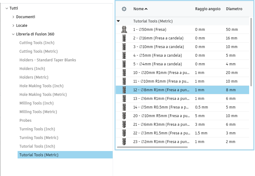

Nella finestra di dialogo Sgrossatura adattiva, impostare l'utensile su #12 – Ø8 R1 mm fresa torica.
Se non è già stata già selezionata, selezionare
la scheda Utensile nella finestra di dialogo Adattativa.
Fare clic sul pulsante Seleziona.
Nella finestra di dialogo Seleziona utensile, nel riquadro sinistro, scorrere verso il basso e selezionare Esercitazione: utensili (unità metriche).
Nell'elenco degli utensili, fare clic sull'utensile #12 - Ø8 R1 mm (fresa torica).
Viene selezionata la libreria Esercitazione: utensili (unità metriche), quindi viene selezionato lo strumento specifico.
Fare clic su Seleziona per selezionare l'utensile e chiudere la finestra di dialogo Seleziona utensile.

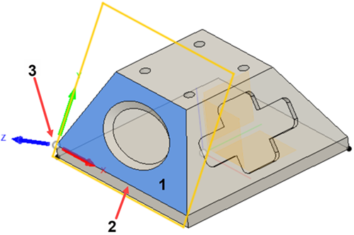

Definire l'orientamento e la geometria ellittica da lavorare.
Selezionare lo spigolo ellittico esterno come la boundary di lavorazione.
Scegliere Selezione nel Perimetro boundary di lavorazione.
Assicurarsi che la selezione Boundary di lavorazione sia attiva.
Fare clic sullo spigolo ellittico esterno.

In questa attività si è appreso come utilizzare una tecnica di lavorazione 3+2 per orientare la parte in modo che il piano contenente l'ellisse sia perpendicolare all'asse Z della macchina. Quindi, è stato utilizzato la sgrossatura adattiva per sgrossare la tasca ellittica.
