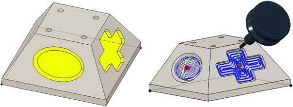

Il materiale grezzo di partenza (a sinistra) è già stato finito in una forma che richiede solo la lavorazione delle due tasche (a destra) usando i percorsi utensile 3+2.

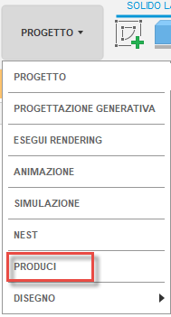

Nella barra degli strumenti dell'area di lavoro Progettazione, dal menu Area di lavoro, selezionare Produzione.
