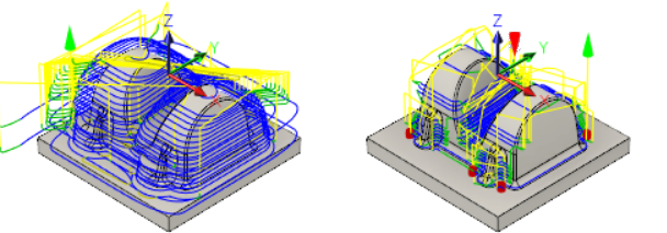

before and after
Parte con applicato Sgrossatura adattiva (a sinistra). Parte dopo aver utilizzato Cancellazione tasca 3D (a destra).

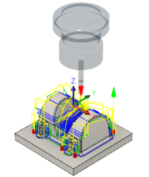

    3. Fare clic su OK per iniziare a calcolare automaticamente il percorso utensile. Nell'area grafica viene visualizzata un'anteprima.
calculated toolpath
