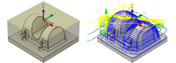

before and after
Materiale grezzo non lavorato (a sinistra). Parte con applicato uno svuotamento adattivo (a destra).

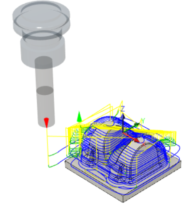

    8. Fare clic su OK per iniziare a calcolare automaticamente il percorso utensile. Nell'area grafica viene visualizzata un'anteprima.
      calculated toolpath
