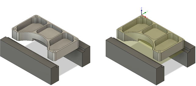

File di esempio aperto (a sinistra). Nuova impostazione creata (a destra).

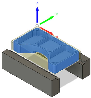

Specificare il sistema di coordinate globali (WCS) indicando l'orientamento e impostando il punto materiale grezzo standard nell'angolo in alto a sinistra della parte. Quindi, selezionare la parte all'interno della delimitazione del materiale grezzo standard.
Nella barra degli strumenti Produzione, nella scheda Fresatura, selezionare Setup > Nuovo Setup
La scheda Setup
è selezionata per default.

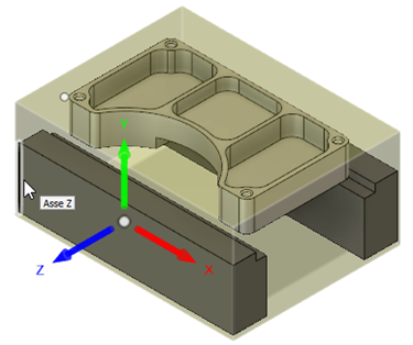

Nel gruppo Sistema di coordinate di lavoro (WCS), scegliere Selezionare l'asse/piano Z e l'asse X dal menu a discesa Orientamento.
Assicurarsi che il pulsante Asse Z sia attivo e selezionare lo spigolo verticale sul morsetto come mostrato nell'immagine seguente.

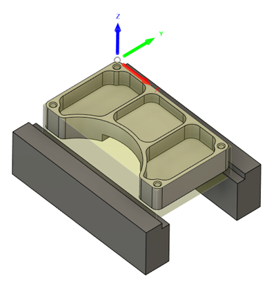

Dall'elenco a discesa Origine, assicurarsi che l'opzione Punto sull'ingombro materiale grezzo sia selezionata.
Fare clic sul pulsante Punto casella
e selezionare il punto (rappresentato da un punto bianco) nell'angolo in alto a sinistra della parte, come mostrato nella seguente immagine.
non è selezionato.Fare clic sul pulsante Modello e selezionare la parte all'interno della casella di delimitazione del materiale grezzo.
Dopo la selezione, la parte è evidenziata all'interno della casella di delimitazione del materiale grezzo e sul pulsante Modello si legge

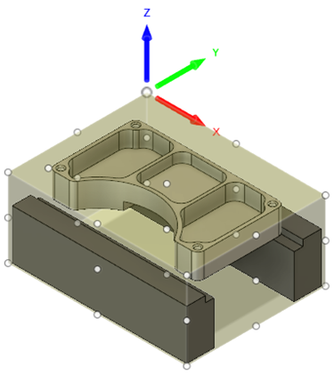

Specificare la dimensione del materiale grezzo standard. Utilizzare la Box di dimensione relativa, selezionare Aggiungi materiale grezzo sui lati e sopra e sotto nella Modalità offset grezzo e aggiungere un offset di 0,2 pollici alla parte inferiore del materiale grezzo senza aggiungere alcun offset sull'altro lato.
Fare clic sulla scheda Materiale grezzo
Dal menu a discesa Modalità, selezionare la Box di dimensione relativa.
Dal menu a discesa Modello offset materiale grezzo, selezionare Aggiungi materiale grezzo sui lati e sopra e sotto.
Impostare Offset lato materiale grezzo su 0 pollici.
Impostare Offset parte superiore materiale grezzo su 0 pollici.
Impostare Offset parte inferiore materiale grezzo su 0,2 pollici.
Fare clic su OK per creare il Setup e chiudere la finestra di dialogo.
