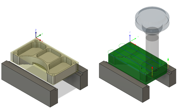

In questa attività si apprenderà come eseguire una strategia di Spianatura per eliminare la faccia superiore del materiale grezzo e assicurarsi che sia completamente piatta.
Prima, con mostrata la parte dopo la creazione dell'impostazione (a sinistra). Dopo, con mostrato il percorso utensile Faccia applicato lungo la parte superiore della parte (a destra).

In questa attività si è appreso come selezionare un utensile e applicare un percorso utensile Faccia lungo la parte superiore della parte.
