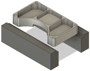

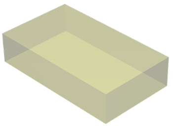

Pezzo di materiale grezzo prima della lavorazione (a sinistra). Parte dopo la lavorazione completa (a destra).
