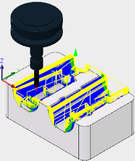

| Il percorso utensile calcolato è mostrato di seguito. |

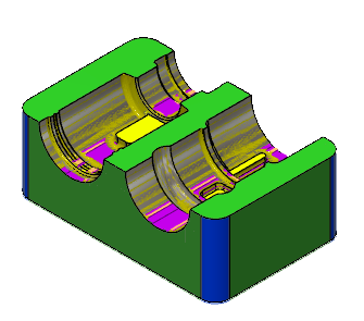

Il percorso utensile simulato è mostrato di seguito. |
Il percorso utensile è mostrato con una freccia rossa iniziale, un movimento rapido giallo, uno svincolo in entrata/uscita verde, movimenti di taglio blu e una freccia verde alla fine.
