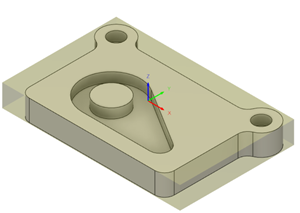

Rigenerare i percorsi utensile per Setup1.
Nel browser, fare clic sul nodo Setup1 per attivarlo.
Nella barra degli strumenti dell'area di lavoro Produzione, fare clic su Fresatura > Azioni > Genera
Se un messaggio indica che una o più operazioni non richiedono la rigenerazione, fare clic su Sì.

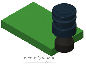

Simulare i percorsi utensile.
Con il nodo Setup1 ancora selezionato nel browser, nella barra degli strumenti dell'area di lavoro Produzione, fare clic su Fresatura > Azioni > Simula
Viene visualizzata la finestra di dialogo Simula e viene aperto l'ambiente contestuale Simulazione, sostituendo tutte le schede nell'area di lavoro Produzione.

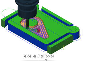

Per mostrare i percorsi utensile definiti, nella parte inferiore dell'area grafica, sul lettore Simulazione, fare clic su Riproduci.
Al termine della simulazione, nella barra degli strumenti, fare clic su Esci dalla simulazione
