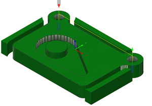

Il percorso utensile calcolato con materiale grezzo in lavorazione è mostrato di seguito.
toolpath and in-process stock
Il percorso utensile è mostrato con una freccia rossa di avvio, un movimento rapido giallo, un movimento in entrata/in uscita verde, movimenti di taglio blu e una freccia verde alla fine.
