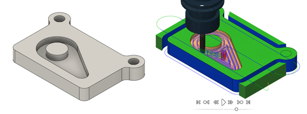

Questa esercitazione consente di esplorare diversi utensili di lavorazione 2D.
Obiettivi: in questa esercitazione si apprenderà come lavorare la parte utilizzando i seguenti metodi:
Parte senza percorsi utensile (sinistra).
Parte con percorsi utensile e simulata (destra).
