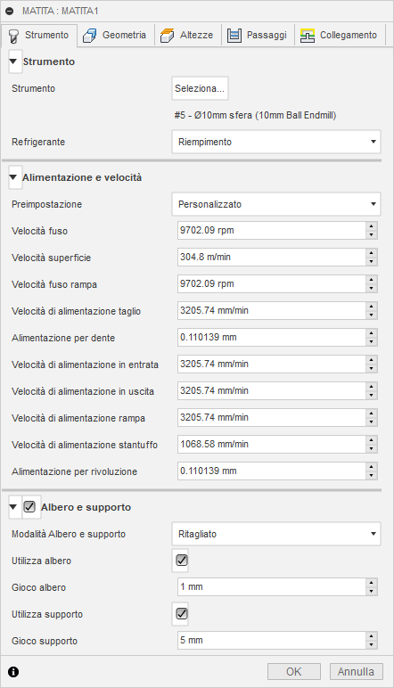

tool tab icon Impostazioni della scheda Utensile
3d pencil dialog tool tab
Refrigerante
Selezionare il tipo di refrigerante utilizzato con l'utensile macchina. Non tutti i tipi funzioneranno con tutti i post-processori della macchina.
Velocità e alimentazione
Parametri di taglio Mandrino e Velocità di avanzamento.
Gambo e pinza
Quando è abilitata, questa opzione fornisce ulteriori controlli per la gestione delle collisioni. È possibile rilevare le collisioni per il gambo e il supporto dell'utensile ed è possibile assegnare loro passaggi separati. Scegliere tra diverse modalità, a seconda della strategia di lavorazione.
Questa funzione aumenta il numero di calcoli che occorre eseguire. Ciò potrebbe influenzare le prestazioni del sistema in progetti molto grandi.
Modalità gambo e pinza
Impostazioni

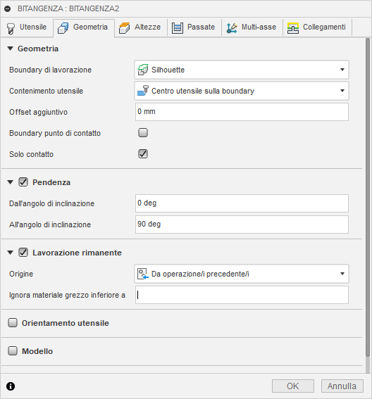

geometry tab icon Impostazioni della scheda Geometria
3d pencil dialog geometry tab
Boundary di lavorazione
Modalità boundary specifica come viene definita la boundary del percorso utensile. Le seguenti immagini sono mostrate utilizzando un percorso utensile 3D radiale.
radial boundary mode diagram
Esempio 1
Esempio 2
Modalità boundary:
Contenimento utensile
Utilizzare il contenimento utensile per controllare la posizione degli utensili in relazione alla o alle boundary selezionate.
Interno
L'intero utensile rimane dentro la boundary. Di conseguenza, l'intera superficie contenuta dalla boundary potrebbe non essere lavorata.
tool containment diagram - inside
Interno
Centro
La boundary limita il centro dell'utensile. Questa impostazione assicura che l'intera superficie all'interno del contorno venga lavorata. Tuttavia, anche le aree esterne alla o alle boundary potrebbero essere lavorate.
tool containment diagram - center
Centro
Esterno
Il percorso utensile viene creato all'interno della boundary, ma il bordo dell'utensile può muoversi sul bordo esterno della boundary.
tool containment diagram - outside
Esterno
Per eseguire l'offset del contenimento boundary, utilizzare il parametro Offset aggiuntivo.
Offset aggiuntivo
L'offset aggiuntivo viene applicato alla o alle boundary selezionate e al contenimento dell'utensile.
Un valore positivo esegue l'offset della boundary verso l'esterno, a meno che il contenimento utensile non sia impostato su Interno, nel qual caso un valore positivo esegue l'offset verso l'interno.
boundary offset diagram - inward
Offset negativo con il centro utensile sulla boundary
boundary offset diagram - none
Nessun offset con il centro utensile sulla boundary
boundary offset diagram - outward
Offset positivo con il centro utensile sulla boundary
Per garantire che lo spigolo dell'utensile si sovrapponga alla boundary, selezionare il metodo di contenimento utensile Esterno e specificare un piccolo valore positivo.
Per garantire che lo spigolo dell'utensile sia completamente libero dalla boundary, selezionare il metodo di contenimento utensile Interno e specificare un piccolo valore positivo.
Boundary punto di contatto
Se abilitata, questa opzione specifica che la boundary limita il punto di contatto tra l'utensile e la parte anziché la posizione del centro utensile.
contact point boundary diagram - disabled
Disabilitato
contact point boundary diagram - enabled
Abilitato
La differenza è mostrata di seguito su un percorso utensile parallelo utilizzando una fresa a candela.
contact point boundary parallel diagram - enabled
Disabilitato
contact point boundary parallel diagram - disabled
Abilitato
Solo contatto
Controlla se i percorsi strumenti vengono generati o meno nei punti in cui lo strumento non tocca la superficie di lavorazione. Quando è disabilitata, i percorsi utensile vengono estesi fino ai limiti della boundary di contenimento e tra le aperture nel pezzo di lavoro.
contact only diagram
Abilitato
Disabilitato
Pendenza
Contiene i percorsi utensile in base ad un intervallo di angoli specificati.
slope containment diagram - 0-90 degrees
0° - 90°
slope containment diagram - 0-45 degrees
0° - 45°
slope containment diagram - 45-90 degrees
45° - 90°
Il confinamento dell'angolo di inclinazione è specificato dai parametri angolo Da angolo di inclinazione e All'angolo di inclinazione nella scheda Geometria. Gli angoli sono definiti da 0 gradi (orizzontale) a 90 gradi (verticale).
Solo le aree pari o superiori ai valori nelle aree Da angolo di inclinazione e All'angolo di inclinazione vengono lavorate.
La maggior parte delle strategie di finitura 3D supporta il confinamento dell'angolo di inclinazione. Un uso del confinamento della pendenza consiste nell'applicare una strategia di percorso utensile selezionata soltanto agli angoli in cui funziona meglio. Ad esempio, Finitura parallela è più adatta ad aree superficiali mentre Finitura contornatura è più adatta ad aree ripide.
Da angolo di inclinazione è definito dal piano a 0 gradi (orizzontale). Solo le aree pari o superiori a questo valore vengono lavorate.
from slope angle diagram
Angolo di inclinazione da 0 gradi
All'angolo di inclinazione è definito dal piano a 0 gradi (orizzontale). Solo le aree pari o inferiori a questo valore vengono lavorate.
to slope angle diagram
Angolo di inclinazione a 90 gradi
Lavorazione rimanente
Limita l'operazione alla sola rimozione del materiale che non è stato rimosso da un utensile o da un'operazione precedente.
rest machining diagram - on
Lavorazione del materiale rimanente - ON
Lavorazione del materiale rimanente - OFF
Origine
Specifica l'origine da cui calcolare la lavorazione del materiale rimanente.
Da materiale grezzo standard di impostazione
Unione di tutte le operazioni dipendenti
Unione di tutte le operazioni dipendenti.
Includi tutte le operazioni precedenti
Includi tutte le operazioni precedenti.
Diametro utensile
Specifica il diametro dell'utensile del materiale residuo.
Raggio angolo
Specifica il raggio dell'angolo dello strumento Materiale restante.
Angolo di rastremazione
Specifica l'angolo di rastremazione dello strumento Materiale restante.
Lunghezza spalla
Specifica la lunghezza della spalla dell'utensile materiale restante.
File
Specifica il file materiale restante.
Ignora materiale grezzo inferiore a
Specifica la quantità di materiale grezzo da ignorare rispetto alle operazioni precedenti. Espressa in unità di distanza. Il parametro consente di evitare la lavorazione di materiale residuo minore.
Orientamento utensile
Specifica in che modo viene determinato l'orientamento dell'utensile mediante una combinazione di opzioni orientamento della triade e origine.
Il menu a discesa Orientamento fornisce le seguenti opzioni per impostare l'orientamento degli assi della triade X, Y e Z:
L'elenco a discesa Origine offre le seguenti opzioni per individuare l'origine della triade:
Modello
Abilitare questa opzione per sostituire la geometria del modello (superfici/corpi) definita nell'impostazione.
Includi modello di setup
Abilitato per default, il modello selezionato nel setup è incluso in aggiunta alle superfici del modello selezionate nell'operazione. Se si deseleziona questa casella di controllo, il percorso utensile viene creato solo sulle superfici selezionate nell'operazione.
Evita/Tocca superfici
Specifica le superfici da evitare. Quando questa impostazione è abilitata, i percorsi utensile restano lontani dalle superfici selezionate in base al valore specificato.
avoid surfaces diagram - disabled
Disabilitato
avoid surfaces diagram - enabled
Abilitato
Evita/Tocca passaggio superficie
Lo strumento resta sempre a questa distanza dalle superfici selezionate.
Tocca superfici
Inverte il funzionamento dell'impostazione Evita superfici. Quando questa opzione è abilitata, le superfici da evitare sono quelle che devono essere toccate all'interno del passaggio specificato, mentre le superfici rimanenti vengono evitate.
touch surfaces diagram
Tocca superfici

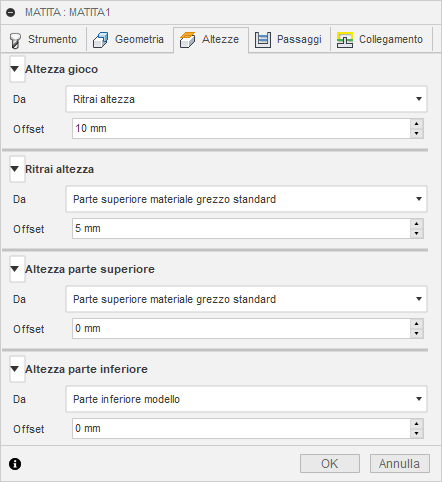

heights tab icon Impostazioni della scheda Altezze
3d pencil dialog heights tab
Altezza passaggio
L'altezza di passaggio è la prima altezza da cui si sposta rapidamente l'utensile nel suo cammino verso l'inizio del percorso utensile.
clearance height diagram
Altezza passaggio
Offset altezza passaggio
L'offset dell'altezza di passaggio viene applicato ed è relativo alla selezione Altezza di passaggio nell'elenco a discesa precedente.
Altezza di Retrazione
Altezza di retrazione consente di impostare l'altezza a cui si sposta l'utensile prima del passaggio di taglio successivo. Il valore di impostazione dell'altezza di retrazione deve superiore ad Altezza di avanzamento e Parte superiore. L'altezza di retrazione viene utilizzata insieme all'offset successivo per stabilire l'altezza.
retract height diagram
Offset altezza di retrazione
Offset altezza di retrazione viene applicato ed è relativo alla selezione Altezza di retrazione nell'elenco a discesa precedente.
Altezza parte superiore
Altezza parte superiore consente di impostare l'altezza che descrive la parte superiore del taglio. Il valore di impostazione di Altezza parte superiore deve essere maggiore di Parte inferiore. Altezza parte superiore viene utilizzata insieme all'offset successivo per stabilire l'altezza
top height diagram
Offset parte superiore
Offset parte superiore viene applicato ed è relativo alla selezione Altezza parte superiore nell'elenco a discesa precedente.
Altezza parte inferiore
Altezza parte inferiore determina l'altezza/profondità di lavorazione finale e la profondità minima a cui l'utensile scende nel grezzo. Il valore di impostazione di Altezza parte inferiore deve essere inferiore a Parte superiore. Altezza parte inferiore viene utilizzata insieme all'offset successivo per stabilire l'altezza effettiva.
bottom height diagram
Offset parte inferiore
Offset parte inferiore viene applicato ed è relativo alla selezione Altezza parte inferiore nell'elenco a discesa precedente.

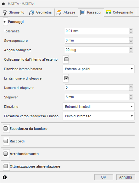

passes tab icon Impostazioni della scheda Passate
3d pencil dialog passes tab
Tolleranza
La tolleranza di lavorazione è la somma delle tolleranze utilizzate per la generazione del percorso strumenti e la triangolazione della geometria. Eventuali tolleranze di filtraggio aggiuntive devono essere aggiunte a questa tolleranza per ottenere la tolleranza totale.
tolerance loose tolerance tight
Tolleranza ampia 0,1 Tolleranza stretta 0,001
Il movimento di creazione di contorni della macchina CNC è controllato mediante i comandi G1 linea e G2 G3 arco. Per adattarsi a ciò, Fusion approssima i percorsi utensili curve e superfici linearizzandoli; creando molti segmenti di linea brevi per approssimare la forma desiderata. La precisione con cui il percorso utensile corrisponde alla forma desiderata dipende in gran parte dal numero di linee utilizzate. Un numero maggiore di linee si traduce in un percorso utensile che è più simile alla forma nominale della curva o della superficie.
Esaurimento dati
Si è tentati di utilizzare sempre tolleranze molto strette, ma ci sono compromessi che includono tempi di calcolo del percorso utensile più lunghi, file G-Code di grandi dimensioni e movimenti di linea molto brevi. I primi due aspetti non rappresentano un grosso problema perché Fusion esegue i calcoli molto rapidamente e la maggior parte dei controlli moderni dispone di almeno 1 MB di RAM. Tuttavia, i movimenti lineari brevi, associati ad elevate velocità di alimentazione, possono causare un fenomeno noto come esaurimento dei dati.
L'esaurimento dei dati si verifica quando il numero di dati ricevuti dal controllo è così elevato che non è più in grado di gestirli. I controlli CNC possono elaborare solo un numero finito di linee di codice (blocchi) per secondo. Questo può essere un minimo di 40 blocchi/secondo su macchine più vecchie e 1.000 blocchi/secondo o più su macchine più recenti, come il controllo di automazione Haas. Movimenti di linea brevi ed elevate velocità di avanzamento possono forzare la velocità di elaborazione oltre quella che il controllo è in grado di gestire. Quando ciò si verifica, la macchina deve fermarsi dopo ogni movimento e attendere di ricevere il successivo comando servomotore dal controllo.
Sovraspessore
Spessore aggiuntivo che viene applicato all'utensile per rilevare i passaggi lungo i raccordi con un raggio maggiore del raggio dell'utensile.
Angolo bitangente
Un angolo in gradi, utilizzato per determinare il numero di passaggi lungo una parete o piega.
Collegamento dall'interno all'esterno
Abilitare questa opzione per specificare se il collegamento tra i passaggi deve essere eseguito senza un ordinamento particolare oppure se il collegamento deve essere eseguito mediante l'ordinamento dai passaggi interni ai passaggi esterni.
Direzione interna/esterna
Specifica se il percorso utensile procede dall'interno verso l'esterno oppure dall'esterno verso l'interno. La selezione dell'opzione Distanza lavorazione più breve utilizza una combinazione dell'ordinamento per ottenere la distanza di lavorazione più breve.
spiral mode diagram - inside > out
Interno > esterno
spiral mode diagram - outside > in
Esterno > interno
Limita numero di passi laterali
Quando è disabilitata, il numero di passi è illimitato e il risultato è una finitura matita compressa dell'intera superficie.
Numero di stepover
Il numero di fasi di sbozzatura.
Stepover
Specifica lo stepover orizzontale tra i passaggi. Per default, questo valore è il 95% del diametro dell'utensile di taglio meno il raggio dell'angolo dell'utensile.
horizontal stepover diagram
Passo laterale orizzontale
Direzione
L'opzione Direzione consente di controllare se Fusion deve tentare di mantenere la fresatura Concorde o Discorde.
Documento correlato: A seconda della geometria, non è sempre possibile mantenere la fresatura concorde o discorde nell'intero percorso utensile.
direction diagram - one way
Concorde
direction diagram - both ways
Bidirezionale
Unidirezionale
Selezionare Unidirezionale per lavorare tutti i passaggi in una singola direzione. Quando si utilizza questo metodo, Fusion tenta di utilizzare la fresatura concorde rispetto alle boundary selezionate.
Altra direzione
Questa operazione inverte la direzione del percorso utensile rispetto all'impostazione Unidirezionalee per generare un percorso utensile di fresatura discorde.
Bidirezionale
Quando è selezionato Bidirezionale, Fusion ignora la direzione di lavorazione e collega i passaggi alle direzioni che generano il percorso utensile più breve.
Fresatura verso l'alto/verso il basso
Utilizzare questa opzione per suddividere ogni passaggio in segmenti, in modo che ogni pezzo venga lavorato utilizzando solo movimenti verso il basso o verso l'alto. È utile quando si utilizzano utensili di taglio di inserto che sono limitati ad una direzione di taglio specifica.
up down milling diagram
Entrambi
Fresatura verso il basso
Sovrametallo
stock to leave diagram - positive
Positiva
Sovrametallo positivo: la quantità di materiale grezzo (eccedenza) lasciato che dovrà essere rimosso dalle operazioni di sgrossatura o finitura successive. Per le operazioni di sgrossatura, l'impostazione predefinita prevede di lasciare una piccola quantità di materiale.
stock to leave diagram - none
Nessuno
Nessun sovrametallo: rimuove tutto il materiale eccedente fino alla geometria selezionata.
stock to leave diagram - negative
Negativa
Sovrametallo negativo: rimuove il materiale in eccedenza rispetto alla superficie o alla boundary della parte. Questa tecnica viene spesso utilizzata nella Lavorazione elettrodi per consentire uno spinterometro o per soddisfare i requisiti di tolleranza di una parte.
Sovrametallo radiale (parete)
Il parametro Sovrametallo radiale controlla la quantità di materiale da lasciare nella direzione radiale (perpendicolare all'asse dell'utensile), ad es. a lato dell'utensile.
stock to leave diagram - radial
stock to leave diagram - both
Sovrametallo radiale e assiale
Se si specifica un sovrametallo radiale positivo, ne consegue che il materiale viene lasciato sulle pareti verticali e sulle aree ripide della parte.
Per le superfici che non sono esattamente verticali, Fusion esegue l'interpolazione tra il valore dell'eccedenza da lasciare assiale (pavimento) e il valore dell'eccedenza da lasciare radiale. Il grezzo lasciato nella direzione radiale su queste superfici potrebbe quindi essere diverso dal valore specificato, a seconda dell'inclinazione della superficie e del valore dell'eccedenza da lasciare assiale.
Se si modifica l'eccedenza da lasciare radiale, l'eccedenza da lasciare assiale viene impostata automaticamente sulla stessa quantità, a meno che non venga specificata manualmente.
Per le operazioni di finitura, il valore di default è 0 mm/0 pollici, ossia non viene lasciato alcun materiale.
Per le operazioni di sgrossatura, l'impostazione predefinita è lasciare una piccola quantità di materiale che può quindi essere poi rimossa in seguito da una o più operazioni di finitura.
Quando si utilizza un sovrametallo negativo, l'operazione di lavorazione rimuove dal materiale grezzo una quantità maggiore di materiale rispetto alla forma del modello. Questa opzione può essere utilizzata per lavorare elettrodi con uno spinterometro, in cui le dimensioni dello spinterometro sono uguali al sovrametallo negativo.
Il sovrametallo radiale e assiale possono entrambi essere rappresentati da numeri negativi. Tuttavia, l'eccedenza da lasciare radiale negativa deve essere inferiore al raggio dello strumento.
Quando si utilizza un utensile di taglio a sfera o raggio con un'eccedenza da lasciare radiale negativa che è superiore al raggio angolo, l'eccedenza assiale da lasciare negativa deve essere inferiore o uguale al raggio angolo.
Sovrametallo assiale (pavimento)
Il parametro Sovrametallo assiale controlla la quantità di materiale da lasciare nella direzione assiale (lungo l'asse Z), ovvero alla fine dell'utensile.
stock to leave diagram - axial
Se si specifica un sovrametallo assiale positivo, ne consegue che il materiale viene lasciato sulle aree superficiali della parte.
Per le superfici che non sono esattamente orizzontali, Fusion esegue l'interpolazione tra il valore dell'eccedenza da lasciare assiale e il valore dell'eccedenza da lasciare radiale (parete). Il materiale grezzo standard lasciato nella direzione assiale su queste superfici potrebbe quindi essere diverso dal valore specificato, a seconda dell'inclinazione della superficie e del valore dell'eccedenza da lasciare radiale.
Il sovrametallo radiale e assiale possono entrambi essere rappresentati da numeri negativi. Tuttavia, quando si utilizza un utensile di taglio a sfera o raggio con un'eccedenza da lasciare radiale negativa che è superiore al raggio angolo, l'eccedenza assiale da lasciare negativa deve essere inferiore o uguale al raggio angolo.
Raccordi
Consente di immettere un raggio del raccordo.
Raggio raccordo
Consente di specificare un raggio del raccordo.
Arrotondamento
Uniforma il percorso strumenti rimuovendo punti eccessivi e adattando gli archi ove possibile all'interno della tolleranza di filtraggio specificata.
smoothing off smoothing on
Ammorbidimento - Off Uniformazione on
L'uniformazione viene utilizzata per ridurre le dimensioni del codice senza sacrificare la precisione. L'ammorbidimento opera sostituendo linee collineari con un'unica linea e archi tangenti per sostituire più linee nelle aree curve.
Gli effetti dell'ammorbidimento possono essere notevoli. Le dimensioni del file G-Code possono essere ridotte del 50% o più. L'esecuzione della macchina risulta più rapida e uniforme, migliorando la qualità della superficie. La quantità di riduzione del codice dipende da quanto il percorso strumenti si presta all'uniformazione. I percorsi strumenti che si trovano principalmente in un piano maggiore (XY, XZ, YZ), come i percorsi paralleli, vengono filtrati in maniera significativa. Gli altri, come Smerlato 3D, vengono ridotti in misura minore.
Tolleranza di arrotondamento
Specifica la tolleranza del filtro di arrotondamento.
L'arrotondamento funziona meglio quando la tolleranza (l'accuratezza con cui viene generato il percorso linearizzato originale) è uguale o maggiore della tolleranza di arrotondamento (adattamento dell'arco della linea).
Nota: La tolleranza totale o la distanza da cui il percorso utensile può allontanarsi rispetto a spline o dalla forma di superficie ideale, è la somma della tolleranza di taglio e della tolleranza di uniformazione. Ad esempio, se si imposta una tolleranza di taglio di 0,0004 pollici e una tolleranza di arrotondamento di 0,0004 pollici, il percorso strumenti può discostarsi dalla spline o dalla superficie originale al massimo di 0,0008 pollici rispetto al percorso ideale.
Ottimizzazione alimentazione
Specifica che l'alimentazione deve essere ridotta in corrispondenza degli angoli.
Modifica direzionale massima
Specifica la modifica angolare massima consentita prima che venga ridotta la velocità di alimentazione.
Raggio di alimentazione ridotto
Specifica il raggio minimo consentito prima che venga ridotta l'alimentazione.
Distanza di alimentazione ridotta
Specifica la distanza in base alla quale ridurre l'alimentazione prima di un angolo.
Velocità di alimentazione ridotta
Specifica la velocità di alimentazione ridotta da utilizzare in corrispondenza degli angoli.
Solo angoli interni
Abilitare per ridurre la velocità di alimentazione solo sugli angoli interni.

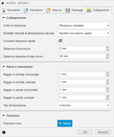

linking tab icon Impostazioni della scheda Collegamento
3d pencil dialog linking tab
Criteri di retrazione
Controlla in che modo l'utensile si sposta tra passaggi di taglio. Le immagini mostrate di seguito si riferiscono alla strategia Flusso.
Per le macchine CNC che non supportano movimenti rapidi linearizzati, il post-processore può essere modificato per convertire tutti i movimenti G0 in movimenti G1 ad elevata alimentazione. Contattare il supporto tecnico per ulteriori informazioni o istruzioni su come modificare i post-processori come descritto.
Modalità Velocità di alimentazione elevata
Specifica quando i movimenti rapidi devono essere trasmessi ed elaborati come veri rapidi (G0) e quando devono essere espressi come movimenti ad elevata velocità di avanzamento (G1).
Questo parametro è in genere impostato per evitare collisioni nei rapidi su macchine che eseguono movimenti "dogleg" in rapido.
La velocità di alimentazione da utilizzare per i movimenti rapidi viene trasmessa ed elaborata come G1 anziché come G0.
Consenti ritrazione rapida
Quando questa opzione è abilitata, le ritrazioni vengono effettuate come movimenti rapidi (G0). Disabilitare per forzare le ritrazioni alla velocità di alimentazione in uscita.
Distanza di sicurezza
Distanza minima tra l'utensile e le superfici della parte durante i movimenti di ritrazione. La distanza viene misurata dopo che è stata applicata l'eccedenza da lasciare. Pertanto, se viene utilizzata un'eccedenza da lasciare negativa, occorre prestare particolare attenzione per assicurare che la distanza di sicurezza sia abbastanza grande da evitare eventuali collisioni.
Distanza massima di stay-down
Specifica la distanza massima consentita per gli spostamenti di stay-down.
maximum staydown distance diagram - 1 inch
Distanza massima senza retrazione di 1 pollice
maximum staydown distance diagram - 2 inches
Distanza massima senza retrazione di 2 pollici
Raggio in entrata orizzontale
Specifica il raggio per i movimenti di svincolo in entrata orizzontali.
entry radius diagram
Raggio in entrata verticale
Il raggio dell'arco verticale che ammorbidisce il movimento di ingresso quando passa dal movimento di ingresso al percorso utensile stesso.
entry radius diagram - vertical
Raggio in uscita orizzontale
Specifica il raggio per i movimenti di svincolo in uscita orizzontali.
exit radius diagram
Raggio in uscita verticale
Specifica il raggio in uscita verticale.
exit radius diagram - vertical
Tipo di transizione
Specifica il tipo di connessione eseguito tra i passaggi.
Posizioni di ingresso
Pulsante di selezione per scegliere le posizioni di ingresso.
