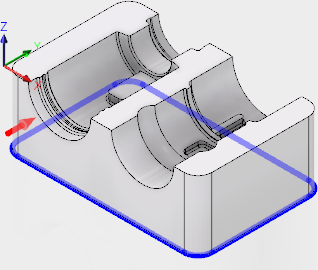

    2. Selezionare lo spigolo anteriore inferiore del modello. Notare la catena blu intorno alla parte. La freccia rossa deve trovarsi sull'esterno ed essere rivolta in senso orario intorno alla parte.
    3. Fare clic sulla freccia per invertire la direzione del percorso utensile, se è diversa da quella dell'illustrazione.

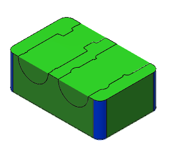

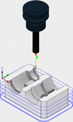

Il percorso utensile calcolato è mostrato di seguito. Il percorso utensile simulato è mostrato di seguito.
image image
Il percorso utensile è mostrato con una freccia rossa iniziale, un movimento rapido giallo, uno svincolo in entrata/uscita verde, movimenti di taglio blu e una freccia verde alla fine.
