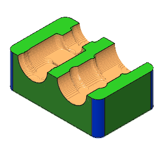

Riepilogo dell'attività 4
In questa attività si è appreso come selezionare un'operazione di Sgrossatura adattiva 3D, selezionare un utensile della libreria, impostare le opzioni Lavorazione restante, impostare il passaggio laterale del taglio, la profondità incremento e il materiale da lasciare.

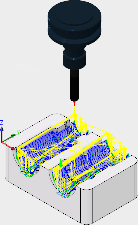

Il percorso utensile calcolato è mostrato di seguito. Il percorso utensile simulato è mostrato di seguito.
image image
Il percorso utensile è mostrato con una freccia rossa iniziale, un movimento rapido giallo, uno svincolo in entrata/uscita verde, movimenti di taglio blu e una freccia verde alla fine.
