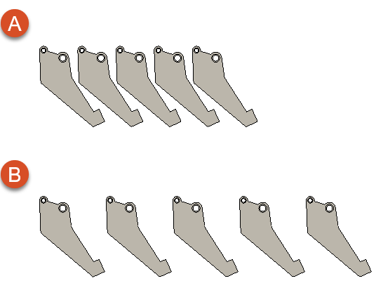

    • Scegliere In serie (forma reale) per posizionare le copie a distanze uguali in una disposizione rigida lungo un asse selezionato del sistema di coordinate della macchina.
    • Scegliere Lungo l'asse XYZ (casella di delimitazione) per posizionare le copie a distanze uguali lungo uno, due o tre assi del sistema di coordinate della macchina.

  7. Se si sceglie l'opzione In serie (forma reale):
    1. Specificare la Direzione di distribuzione delle copie.
    2. (Facoltativo) Selezionare Inverti per invertire la direzione di distribuzione lungo lo stesso asse.
    3. Specificare la Spaziatura parti per determinare il gioco minimo tra le copie dei componenti nella serie.
    4. (Facoltativo) Impostare Dimensionamento voxel su Personalizzato e regolare le impostazioni per bilanciare l'efficienza dei risultati con il tempo di calcolo richiesto. Con una dimensione voxel inferiore, il gioco tra i componenti nella serie si avvicina al valore specificato in Spaziatura parti.
  8. Se si sceglie l'opzione Lungo l'asse XYZ (casella di delimitazione):
    1. Impostare la Quantità di componenti da posizionare lungo ogni asse. La quantità comprende l'originale e le eventuali copie.
    2. Specificare la Spaziatura parti misurata tra le caselle di delimitazione del componente.
    3. (Facoltativo) Selezionare Inverti per invertire la direzione di distribuzione delle copie lungo lo stesso asse.
    duplicate: True Shape and Bounding Box option
    Esempio di componenti duplicati lungo un singolo asse utilizzando l'opzione In serie (forma reale) (A) e l'opzione Lungo l'asse XYZ (Casella di delimitazione) (B), con lo stesso valore di Spaziatura parti applicato

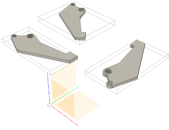

    Suggerimento: La casella di delimitazione utilizzata nel metodo Lungo l'asse XYZ è una casella virtuale che prende le sue quote dalle estensioni del componente lungo ciascun asse del sistema di coordinate della macchina. Le dimensioni e la forma della casella dipendono dal modo in cui il componente selezionato viene ruotato rispetto alla piattaforma della macchina. Per posizionare le copie dei componenti più vicine tra loro, utilizzare l'utensile Sposta move icon per ruotare il componente in modo appropriato prima di aprire la finestra di dialogo Duplica.
    bounding boxes of rotated components
