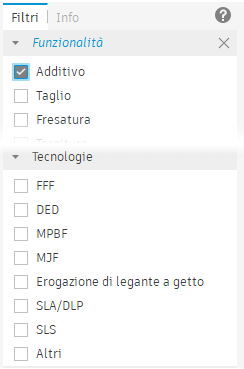

  3. Accanto a Macchina, fare clic su Seleziona per individuare e scegliere una macchina additiva.
    Suggerimento: Nella Libreria macchine, nel riquadro destro, filtrare in base a Tecnologie per ridurre il numero di macchine che è possibile scegliere.

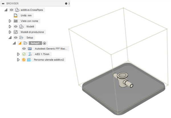

  8. Fare clic su OK.
    La finestra di dialogo Setup si chiude. La barra degli strumenti viene aggiornata per visualizzare gli utensili disponibili per la funzionalità della macchina additiva scelta.
    complete setup example
