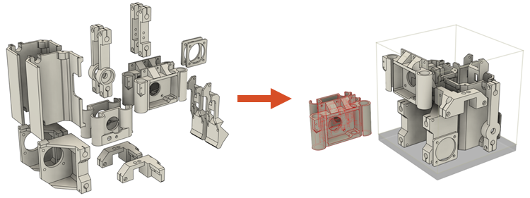

    before and after image of using 3d true shape
    Esempio di componenti disposti utilizzando Disposizione 3D (forma reale).
