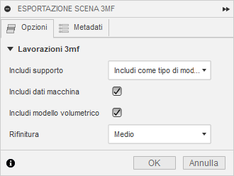

3mf export configuration dialog
Esempio della finestra di dialogo Configurazione esportazione 3MF.
Utilizzare le opzioni per selezionare gli elementi inclusi nel file 3MF.
