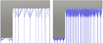

  5. Nella scheda Generale, scegliere l'opzione Densità ancoraggio per specificare la compattezza dei supporti barra.
    anchor density example
    Esempio di ancoraggi sparsi (a sinistra) e densi (a destra).

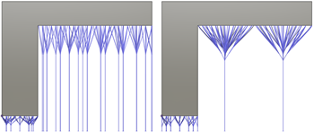

      tree structure example
      Esempio di strutture mazzetto piccole (a sinistra) e grandi (a destra).
