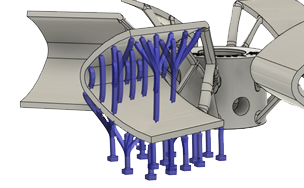

L'utensile Supporto della barra
consente di creare un tipo di struttura di supporto per mantenere parti additive e dissipare il calore durante il processo di costruzione.
I supporti barra utilizzano meno materiale rispetto ai supporti del volume e pertanto sono più facili da rimuovere al termine del processo di costruzione. Questi tipi di supporto sono particolarmente adatti al trasferimento di calore dalla parte per ridurre la potenziale deformazione.
I supporti della barra sono generalmente aste verticali tra la parte e la piattaforma di costruzione o tra due superfici sulla stessa parte. Più aste possono essere unite per formare strutture ad albero, o mazzetti, con un singolo ancoraggio in corrispondenza della base e più punti di connessione in corrispondenza della superficie della parte.
