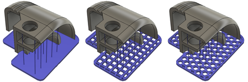

  5. Nella scheda Generale, scegliere un'opzione per Forma di delimitazione per specificare la forma della piastra base nel piano XY.
  6. Compilare il campo Offset esterno (piano XY) per stabilire l'area che deve essere coperta dalla piastra base.
    Un valore positivo estende il supporto oltre la contornatura della parte, mentre un valore negativo lo comprime all'interno.
    different offsets
    Esempio di offset di 5 mm per un supporto piastra base con supporti barra (a sinistra) e un supporto piastra base con supporti reticolo (a destra).

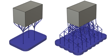

  7. Immettere un'opzione Altezza per stabilire lo spessore del supporto.
  8. Immettere un Angolo di rastremazione dal basso verso l'alto del supporto piastra base.
    taper angle
    Esempio di 60 gradi (sinistra), 0 gradi (centro) e 60 gradi (destra)
  9. Scegliere un Tipo di serie per determinare se il supporto è una struttura solida o una struttura basata su una progettazione rettangolare o esagonale.
    pattern type
    Esempio di solido (sinistra), rettangolare (centro) e alveolare (destra).
