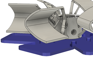

L'utensile Supporto piastra base base plate support icon consente di creare un tipo secondario di struttura di supporto additiva destinata all'utilizzo con un supporto barra, un supporto volumetrico o un supporto polilinea.
base plate supports
I supporti piastra base si creano nell'ombra di una parte e forniscono un'interfaccia tra la piattaforma di costruzione e i supporti che si connettono alla superficie della parte. Questo tipo di supporto contribuisce a mantenere la parte collegata in modo stabile alla piattaforma di costruzione durante il processo di produzione additiva. Al termine del processo, avere un supporto piastra base significa che può essere più semplice da rimuovere dalla piattaforma di costruzione.
