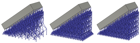

  5. Scegliere una Modalità di crescita per controllare la propagazione dei supporti.
    grow behavior
    Esempio di Crescita su fase adattiva (sinistra), Crescita su piattaforma (centro) e Forma costante (destra).

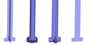

  6. Nella scheda Proprietà della barra, scegliere le opzioni per Dimensioni barrae Forma barra per specificare lo spessore dei supporti e determinare la forma della sezione trasversale dei supporti.
    bar contour
    Esempio di forme della barra: Croce (a sinistra), Barra continua e tubo di tratteggio singolo (centrale a sinistra), Croce continua (centrale a destra) e Tratteggio (a destra). La forma di un tubo di tratteggio singolo è identica a quella di una barra continua, ma il modo in cui il tubo di tratteggio singolo viene tagliato durante l'esportazione è diverso.

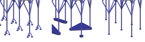

    • Per controllare il modo in cui la barra supporta la connessione alla piattaforma di costruzione, selezionare la casella di controllo Connessione piattaforma e scegliere il Tipo.
      connection types
      Esempio di radici (sinistra), piastre base per gruppi (centro) e connessioni piattaforma deselezionate (destra).
