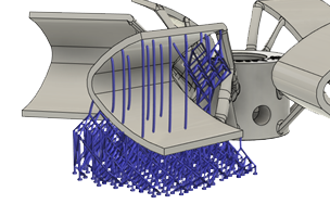

L'utensile Supporto reticolo lattice volume support icon consente di creare un tipo secondario di struttura di supporto additiva destinata all'utilizzo con un supporto barra.
lattice supports
I supporti reticolo sono barre che si interconnettono per creare una struttura simile ad un impalcato. I supporti forniscono rigidità per le parti con sporgenze e sottosquadri, ma possono essere difficili da rimuovere.
Nota: Questa lavorazione è disponibile solo quando si seleziona una macchina con funzionalità MPBF, eBeam o SLA/DLP additive.
