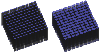

    wall widths
    Esempio di spessore di 1 mm (sinistra) e di spessore di 3 mm (destra).

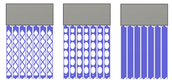

      patterns
      Esempio di supporto per rombo (sinistra), ovale (centro) e polilinea di superficie con la casella di controllo Foro deselezionata (destra).

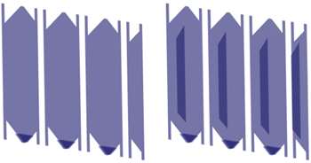

      fins
      Esempio di supporti senza strutture aletta (a sinistra) e con strutture aletta (a destra).

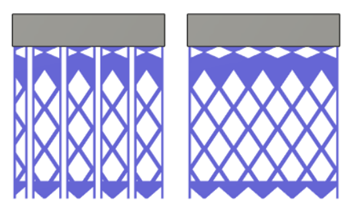

      fragmented
      Esempio di una serie Rombo frammentata (a sinistra) e non frammentata (a destra).

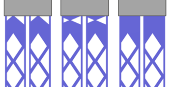

    connections
    Esempio di una serie Rombo con connessioni parte superiore Punto di interruzione (a sinistra), Punto di interruzione compensato (al centro) e Nastro (a destra).
