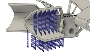

L’utensile Supporto polilinea polyline support icon consente di creare un tipo di struttura di supporto per mantenere parti additive e dissipare il calore durante il processo di costruzione.
polyline supports
Questo tipo di supporto aggiunge pareti polilinea parallele tra la parte e la piattaforma di costruzione o tra due superfici sulla stessa parte. Le pareti sono in genere sottili e possono essere prive di lavorazioni o strutturate con una serie specificata.
Rispetto ai supporti della barra o volume, i supporti polilinea non sono altrettanto solidi, ma sono più facili da rimuovere al termine del processo di costruzione.
