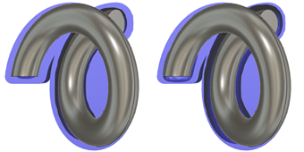

  5. Nella scheda Generale, immettere un Gioco per impostare la distanza tra i corpi o i componenti e la struttura di supporto.
    gap example
    Esempio di gioco di 1 mm (sinistra) e 3 mm (destra) guardando lungo il piano XY.

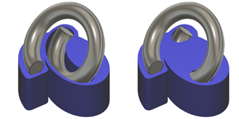

  6. Scegliere una Sovrapposizione Z per decidere se la struttura di supporto viene generata sopra i corpi o i componenti.
    z overlap example
    Esempio di Rimuovi (sinistra) e Mantieni (destra).

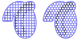

  8. Scegliere un Tipo di serie per decidere se il supporto è una struttura solida o una struttura basata su una progettazione rettangolare, esagonale, circolare o colonna.
    pattern examples
    Esempio di serie Rettangolare (sinistra) ed Esagonale (destra) guardando lungo il piano XY.
