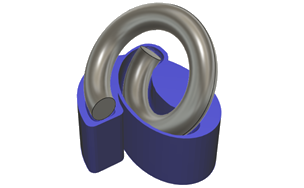

L'utensile Supporto per il setter setter support icon consente di creare un tipo di struttura di supporto per mantenere parti additive prodotte quando vengono posizionate in una fornace di sinterazione. La sinterazione è un processo secondario utilizzato in alcuni tipi di produzione additiva, ad esempio erogazione di legante a getto e la FFF metallo, in cui il materiale depositato viene solidificato e rafforzato mediante l'applicazione di calore.
setter supports
Il setter supporta la forma nell'ombra di una parte. Questo tipo di supporto funge da base per ridurre al minimo la distorsione potenziale delle parti durante lo sinterazione.
