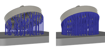

  5. Nella scheda Generale, scegliere l'opzione Densità ancoraggio per specificare la compattezza dei supporti barra.
    anchor density example
    Esempio di ancoraggi sparsi (a sinistra) e densi (a destra).

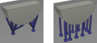

    • Per suddividere le barre di supporto in diramazioni, in modo da formare una struttura a bouquet simile ad un albero, nella scheda Generale selezionare la casella di controllo Bouquet, quindi scegliere una Densità bouquet.
      tree structure example
      Bouquet selezionati (sinistra) e Bouquet deselezionati (destra).
