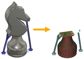

genera una struttura di supporto a barre sotto i corpi solidi, le facce di corpi solidi, i componenti o i gruppi di facce mesh selezionati. Un supporto barra solido può essere utilizzato per parti più complesse, come quelle che hanno piccole sporgenze.
Esempio di supporti barre solidi generati (a sinistra) e simulati (a destra).
I supporti barre solidi spesso iniziano dalla piattaforma di costruzione, si diramano e supportano le aree selezionate. È possibile visualizzare un'animazione layer per layer dei supporti quando si simula il percorso utensile additivo. L'Editor impostazioni di stampa include parametri che definiscono il modo in cui vengono creati i supporti. Alcuni esempi di parametri includono il numero di perimetri e layer, l'angolo e la densità dei riempimenti di supporto.
