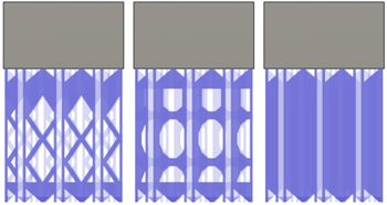

    • Se si sceglie un Tipo di struttura di Superficie, nella scheda Proprietà volume, selezionare la casella di controllo Foro, quindi scegliere una Serie di fori e una Densità della struttura per determinare il tipo di struttura di supporto da utilizzare.
      patterns
      Esempio di serie di fori a rombo (sinistra) e ovali (centro) e a struttura con la casella di controllo Fori deselezionata (destra).

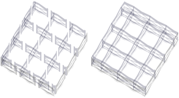

    • Per scindere i supporti in modo che siano più facili da rimuovere dopo il completamento del processo di costruzione, nella scheda Passate parallele e contornatura selezionare la casella di controllo Dimensioni e gioco del frammento, quindi scegliere le opzioni per Dimensioni del frammento e Gioco frammento.
      fragmentation
      Esempio di supporti frammentati (a sinistra) e non frammentati (a destra).

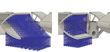

    • Per garantire che i supporti delle facce, dei corpi o dei componenti selezionati siano a contatto diretto con la piattaforma di costruzione, nella scheda Supporto volumetrico angolare selezionare la casella di controllo Supporto inclinato, quindi regolare il manipolatore nell'area grafica per modificare la direzione e l'inclinazione dei supporti inclinati.
      angled supports
      Esempio di supporti inclinati selezionati (a sinistra) e deselezionati (a destra).
      Nota: I supporti volumetrici angolari sono inclinati rispetto al sistema di coordinate locale del componente. A causa del riposizionamento di un componente, gli eventuali supporti volumetrici angolari diventano obsoleti. La rotazione di un componente attorno agli assi X e Y può impedire la rigenerazione dei supporti volumetrici angolari.
