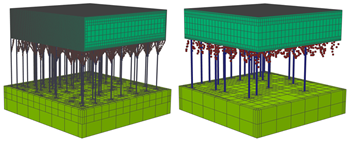

Immettere un valore Layer per elemento compreso tra 5 e 25 per specificare il numero di layer polvere che è possibile raggruppare per formare l'elemento più piccolo della mesh.
Esempio di 10 (a sinistra) e 25 (a destra) layer per elemento. Più piccolo è il valore, più fine sarà la mesh.
