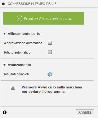

Nell'ambiente contestuale Allineamento parte in tempo reale, fare clic su Ottieni risultati > Connessione in tempo reale
Viene avviata l'esecuzione dell'applicazione Machine Connector per la macchina CNC, ad esempio:
Viene visualizzata la finestra di dialogo Connessione in tempo reale.

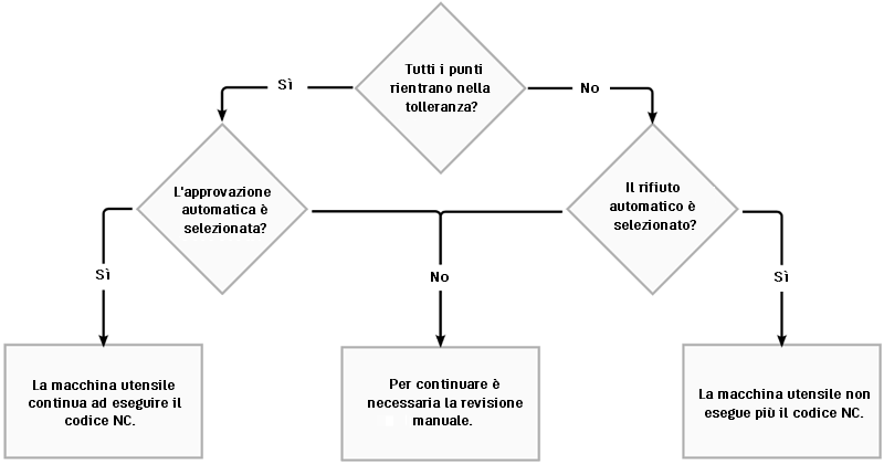

Per default, quando tutti i risultati dell'ispezione sono stati importati e l'allineamento parte è stato calcolato, in Fusion verrà chiesto di approvare o rifiutare l'allineamento parte. Se si desidera consentire a Fusion di decidere automaticamente cosa fare in base ai risultati dell'ispezione, selezionare le caselle di controllo Approvazione automatica e Rifiuto automatico.

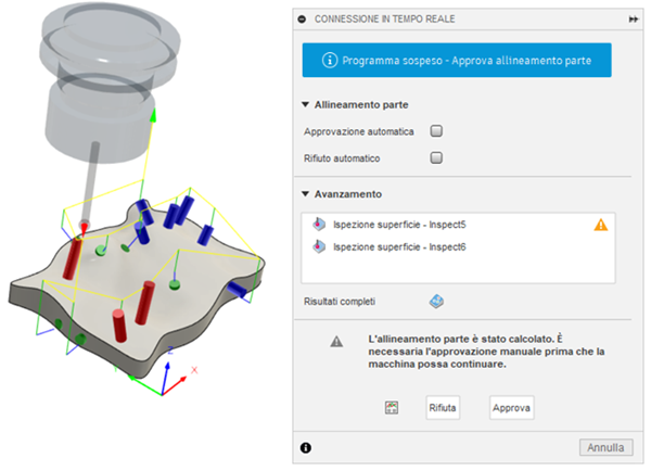

Lo stato nella finestra di dialogo cambia in Programma in corso e i risultati dell'ispezione iniziano a essere visualizzati nell'area grafica in tempo reale.
Quando tutti i risultati dell'ispezione sono stati importati e se è necessaria una revisione manuale per continuare, la macchina CNC si interrompe e Fusion mostra la trasformazione utilizzata per calcolare l'allineamento parte. Ora è necessario decidere se approvare o rifiutare l'allineamento parte.
Nella finestra di dialogo Allineamento parte, esaminare la trasformazione.
(Facoltativo) Fare clic su
per esaminare i risultati dettagliati nella finestra Risultati di ispezione.
Dopo aver esaminato la trasformazione e i risultati dell'ispezione, nella finestra di dialogo Allineamento parte, fare clic su Chiudi.
Nella finestra di dialogo Connessione in tempo reale, fare clic su Approva o Rifiuta.
Se si fa clic su Approva, il codice NC viene aggiornato automaticamente utilizzando l'allineamento parte calcolato e la macchina CNC continua a funzionare. Il sistema di coordinate di lavoro (WCS) sul controller della macchina viene regolato per poter lavorare la parte in modo accurato.
Se si fa clic su Rifiuta, la macchina CNC smette di eseguire il codice NC.
