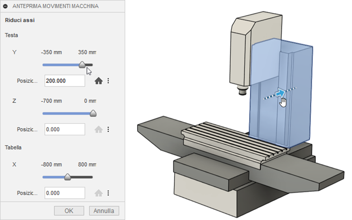

  2. Nella barra degli strumenti dell'ambiente contestuale Machine Builder, fare clic su Anteprima movimenti macchina preview machine movements icon.
  3. Ridurre l'asse in base alle esigenze:
    • Nella finestra di dialogo Anteprima movimenti macchina, trascinare il dispositivo di scorrimento dell'asse o immettere un valore nella casella Posizione. In alternativa:
    • Nell'area grafica, fare clic e trascinare l'asse.
      preview machine movements dialog

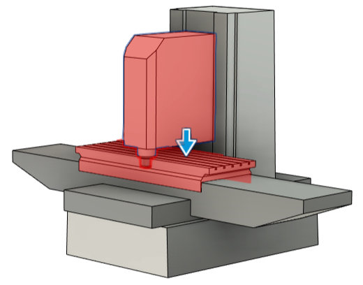

      collisione
      Nota: Se gli assi vengono ridotti in modo tale da collidere l'uno con l'altro, gli assi in collisione vengono evidenziati in rosso nell'area grafica.
  4. (Facoltativo) Fare clic su:
    • Home home icon per riportare l'asse nella posizione iniziale.
    • Posizione icona vertical more icon > Salva come zero per impostare la posizione corrente dell'asse come nuovo punto zero.
      Nota: La modifica del punto zero non modifica il valore della posizione iniziale o i valori dei limiti di intervallo minimo e massimo. Tuttavia, influisce sul punto in cui i modelli vengono visualizzati nell'area grafica in corrispondenza di tali posizioni. Questo perché questi valori sono misurati dal punto zero. È possibile regolare i limiti minimo e massimo dell'intervallo nella scheda Cinematica della finestra di dialogo Definizione macchina.
    • Posizione vertical more icon > Ripristina default su zero per ripristinare la posizione dell'asse sul punto zero originale, indipendentemente da qualsiasi posizione iniziale o posizione zero salvata in precedenza.
    • Posizione vertical more icon > Salva come limite minimo o Salva come limite massimo per impostare la posizione corrente dell'asse come valore minimo o massimo che l'asse può raggiungere, misurato dalla posizione zero.
    • Posizione vertical more icon > Salva come home per impostare una nuova posizione iniziale per l'asse.
  5. (Facoltativo) Per visualizzare un'anteprima di un utensile in stile a sfera in corrispondenza del punto di attacco dell'utensile, immettere Diametro e Lunghezza.
