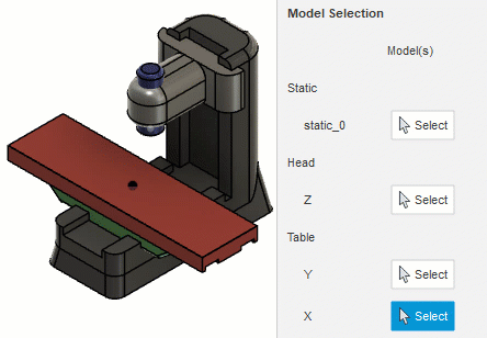

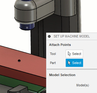

  2. Nella barra degli strumenti dell'ambiente contestuale Machine Builder, fare clic su Imposta modello macchina set up machine model icon.
  3. Nella finestra di dialogo Imposta modello macchina nella struttura cinematica, selezionare un elemento alla volta per il componente macchina da definire. L'area sotto la struttura mostra solo gli input per quell'elemento.
  4. Completare la finestra di dialogo in modo che la macchina sia definita correttamente.
  5. (Facoltativo) Quando si seleziona un asse lineare o rotativo, utilizzare Movimento per visualizzare in anteprima lo spostamento di tale asse oppure utilizzare il dispositivo di scorrimento Intervallo per ridurre manualmente l'asse entro i suoi limiti.
All'interno di Machine Builder, è ora possibile verificare il movimento della macchina CNC eseguendo la riduzione degli assi per far sì che la simulazione funzioni in modo realistico.
