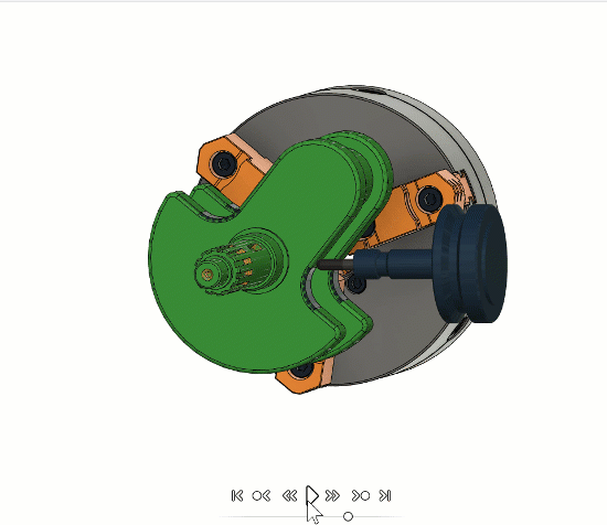

Nell'animazione seguente, viene evidenziata una collisione tra la pinza utensile e la parte.
collision with a part in a rotary parallel operation

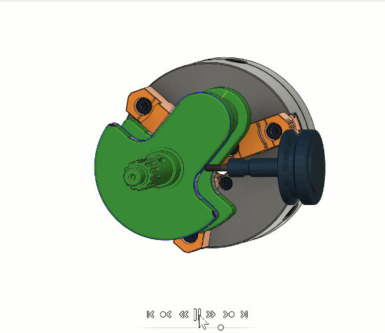

Nell'animazione seguente, con Prevenzione collisioni selezionato, l'utensile si inclina leggermente in modo che ci sia passaggio sufficiente tra la pinza utensile e la parte.
collision avoided
