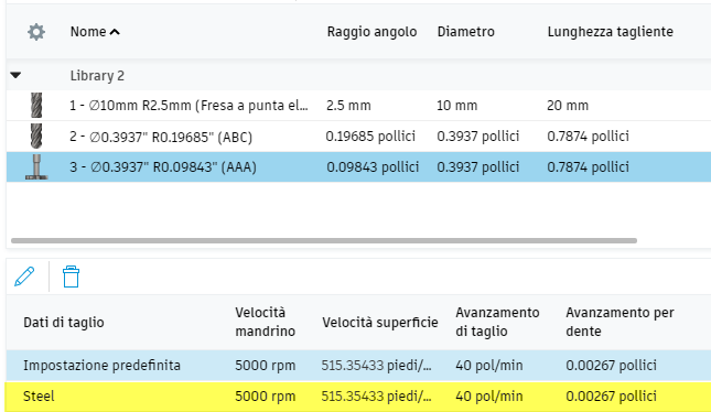

    creating a tool preset in a library exported to a CSV file
    Per creare una preimpostazione utensile, utilizzare lo stesso indice dell'utensile copiato
    e modificare il nome nella colonna Nome preset.
    È stata copiata la riga 4 e rinominata l’opzione Preset di default in Acciaio.
    a library with the preset imported to the Tool Library
    Acciaio viene visualizzato nell'elenco di preimpostazioni.
