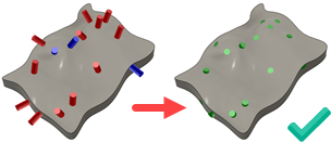

Consente di decidere se approvare automaticamente l'allineamento parte o richiedere una revisione manuale quando tutti i risultati dell'ispezione rientrano nella tolleranza.
Quando questa opzione è selezionata e se tutti i risultati dell'ispezione rientrano nella tolleranza, l'allineamento parte viene approvato automaticamente in Fusion, senza mettere in pausa la macchina CNC.
Quando questa opzione è deselezionata o uno o più risultati dell'ispezione sono fuori tolleranza, la macchina CNC si interrompe e in Fusion occorre approvare o rifiutare l'allineamento parte.

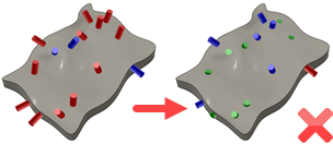

Consente di decidere se rifiutare automaticamente l'allineamento parte o richiedere una revisione manuale quando uno o più risultati dell'ispezione sono fuori tolleranza.
Quando questa opzione è selezionata e se uno o più risultati dell'ispezione sono fuori tolleranza, in Fusion viene automaticamente rifiutato l'allineamento parte e la macchina CNC viene interrotta.
Quando questa opzione è deselezionata e uno o più risultati dell'ispezione sono fuori tolleranza, la macchina CNC si interrompe e in Fusion occorre approvare o rifiutare l'allineamento parte.
