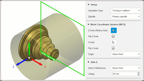

Nella barra degli strumenti Produzione, fare clic su Setup > Nuovo Setup .
Se si sta utilizzando una Definizione macchina, selezionare la macchina. La selezione della macchina consente di definire il Tipo di operazione.
Le informazioni riportate di seguito presuppongono di avere selezionato Tornitura o fresa/tornio per Tipo di operazione.

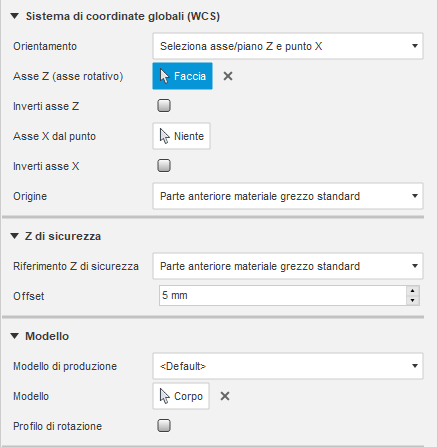

Il WCS permette di impostare il piano di taglio ZX e l'orientamento dell'asse del mandrino Z. L'asse Z si trova quasi sempre sulla linea d'asse della parte e deve puntare lontano dal lato mandrino/di bloccaggio della parte.
Le opzioni WCS per un'operazione di tornitura o fresa/tornio.
![]() Asse Z (asse rotativo) Selezionare un cilindro. |
![]() Inverti asse Z |
![]() Asse X Linea di schizzo selezionata |
![]() Inverti asse X |

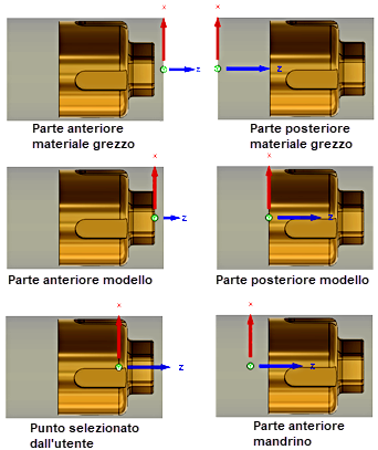

L'origine consente di impostare il riferimento per la definizione della parte Zero. Il menu a discesa contiene le seguenti opzioni per individuare l'origine WCS:
Posizione riferimento origine

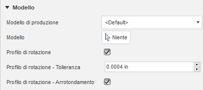

Il modello definisce l'oggetto della lavorazione. Per default, tutti i modelli nell'area grafica vengono selezionati automaticamente. Se si dispone di più modelli che rappresentano più parti, è possibile selezionare singolarmente quali modelli si desidera includere nel setup.
Profilo massimo di rivoluzione
Alcune parti tornite richiedono operazioni di fresatura successive. Se la parte tornitura dispone di fori che si intersecano, asole o sottosquadri che si intersecano, è possibile utilizzare l'opzione Profilo di rotazione per approssimare un profilo 2D per operazioni di tornitura a due assi.
Profilo di rotazione disattivato | Profilo di rotazione attivato |
