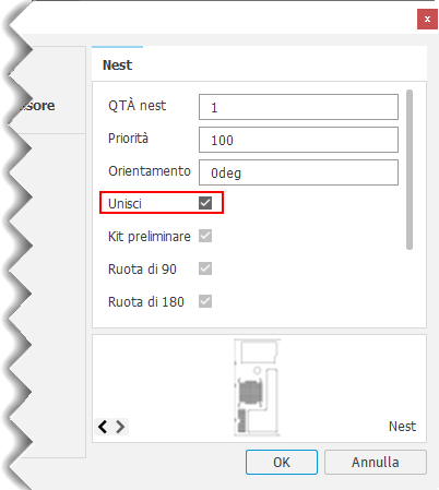

Quando si aggiungono origini a uno studio di nesting, è possibile unire le forme alle loro proprietà del materiale. Ciò significa che se i materiali vengono modificati, le forme vengono aggiornate automaticamente. Dopo aver creato i nest, è possibile unire le forme alle loro proprietà di nesting (rotazione, scostamento, incremento). Per default, Unione è abilitata. Autodesk consiglia di lasciare questa opzione attivata. È possibile disattivarla, se necessario. Se successivamente si riattiva l'unione, i valori di origine vengono ripristinati.
Unione di forme alle proprietà del materiale
È possibile unire le forme alle loro proprietà di materiale. Tali proprietà includono i parametri definiti per il materiale come la rotazione, l'inversione e così via. Quando si selezionano forme per il nesting nella finestra di dialogo Origini componenti, assicurarsi che l'opzione Unisci sia selezionata.
bind in component sources

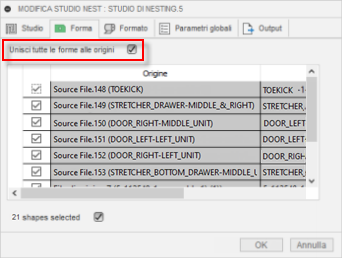

Unione di forme alle proprietà del materiale e nesting
Come descritto nella sezione precedente, è possibile unire forme alle loro proprietà del materiale; ciò include i parametri definiti nel materiale come la rotazione, l'inversione e così via. Queste impostazioni di unione vengono salvate nelle proprietà di nesting di origine. È possibile anche eseguire una seconda fase di unione. In altre parole, quando si crea o modifica un nest, è possibile scegliere di unirlo o separarlo dalle proprietà di nesting di origine.
Quando si lavora nella scheda Forme della finestra di dialogo Crea o Modifica studio nest, selezionare Unisci tutte le forme alle origini.
bind in study dialog
