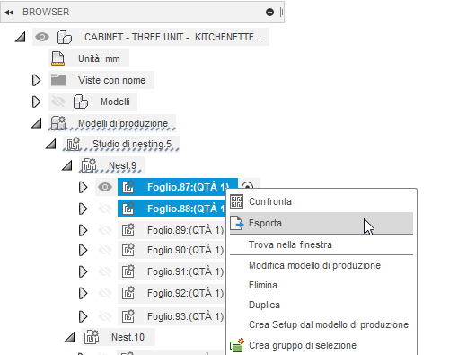

  1. Selezionare uno o più fogli nel browser.
  2. Fare clic con il pulsante destro del mouse sulla selezione e scegliere Esporta.
    right-click sheets
  3. Immettere un nome e un percorso file e selezionare un formato per l'esportazione.
    • DXF (AutoCAD): utilizzare con un pacchetto CAM in AutoCAD per generare percorsi utensile o utilizzare con software CAM di terze parti.
    • File MSI (TruNest): compatibili con il software di nesting TruNest dedicato di Autodesk.
      Se si esporta in formato DXF, è possibile controllare la modalità di mappatura dei dati ai layer mediante la finestra di dialogo Editor di configurazione dell'esportazione.
