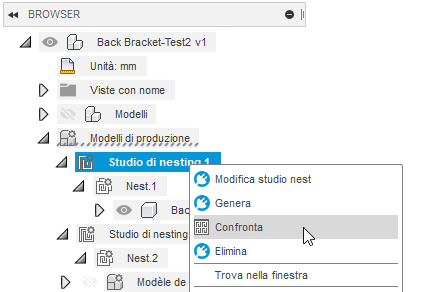

  1. Fare clic con il pulsante destro del mouse sul nodo dello studio nest nel browser e scegliere Confronta.
    right-click study

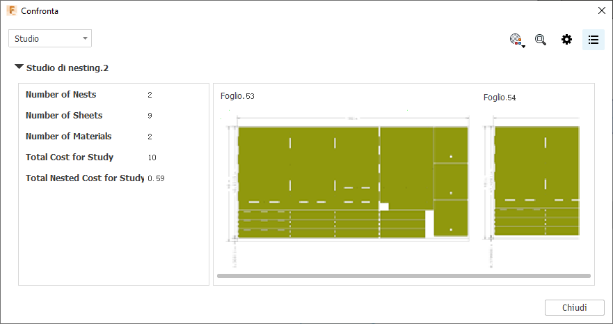

    Viene aperta la finestra di dialogo Confronta.
    compare dialog
  2. Per passare tra le informazioni sui fogli, sui nest o sul nodo dello studio stesso, scegliere dal menu a discesa nella parte in alto a sinistra della finestra di dialogo.
    nest and sheet
  3. Per modificare il layout di elementi, utilizzare i pulsanti nell'angolo in alto a destra della finestra di dialogo.
    • Assegna colori assign colors icon: assegna colori alle forme come definito nella Libreria dei materiali del processo.
    • Reimposta zoom reset zoom icon: ripristina il livello di zoom di default.
    • Mostra/nascondi dati show hide icon: apre un elenco di tipi di dati che è possibile visualizzare o nascondere, ad esempio costo, efficienza e così via.
    • Attivazione/disattivazione griglia/mosaico grid tile icon: consente di passare dalla vista griglia alla vista affiancata.

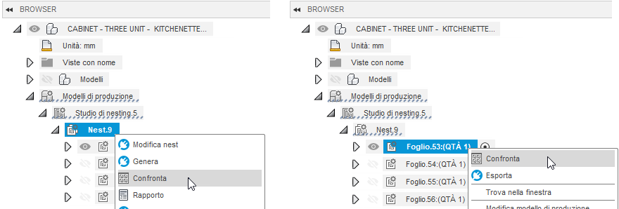

È inoltre possibile fare clic con il pulsante destro del mouse sui nodi dei nest e dei fogli nel browser di Fusion e selezionare Confronta per visualizzare informazioni su tali elementi.
