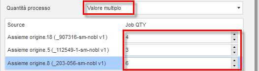

Valore singolo: rappresenta il numero di assiemi completi che si desidera produrre. Ad esempio, se si sta creando un tavolo con quattro gambe e un ripiano, un valore singolo di 1 produce esattamente quattro gambe e un ripiano, mentre un valore singolo di 2 produce otto gambe e due ripiani e così via.
Valore multiplo: aggiungendo più assiemi al nest, è possibile controllare la quantità di ogni singola origine all'interno del nest. Fare clic su Dettagli per aprire la finestra di dialogo QTÀ processo e immettere le quantità per ciascuna origine.

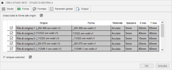

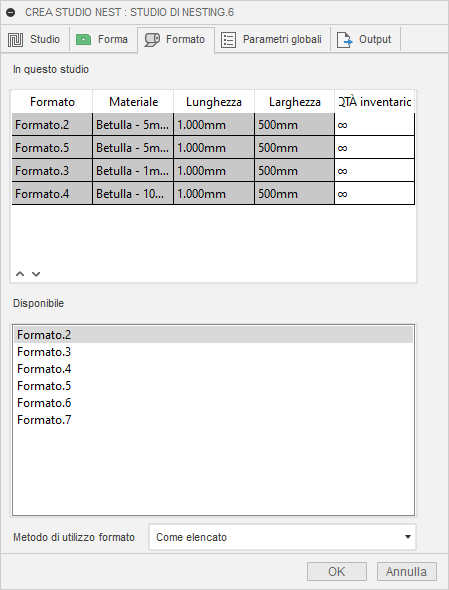

Elenca tutte le forme disponibili per il nest con le relative proprietà. Selezionare le forme che si desidera includere nel nest.
In questo studio: vengono elencati i formati di default per i materiali utilizzati e l'ordine in cui utilizzarli.
QTÀ inventario: per impostare un limite al numero di fogli di un determinato tipo di formato da utilizzare, immettere un valore in questa colonna. In caso contrario, lasciarlo impostato su Infinito (
Si supponga, ad esempio, di avere due formati elencati nel pannello Utilizzati per lo stesso materiale. Si può inserire il valore 2 per il primo formato. Per il secondo formato, è possibile immettere Infinito in modo che tutto l'inventario rimanente per il tale materiale venga creato utilizzando il secondo formato.
Utilizzare le frecce su e giù
per modificare l'ordine di utilizzo dei formati.
Per rimuovere un formato dall'elenco, fare clic con il pulsante destro del mouse sul formato desiderato e selezionare Elimina.
Disponibile: elenca tutti i formati disponibili per questi materiali.
Metodo di utilizzo formato: controlla il modo in cui viene utilizzato il formato per la nidificazione.

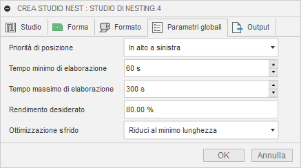

Priorità di posizione: l'angolo principale dove deve essere eseguito il nesting. Ad esempio, se si seleziona In basso a sinistra, nella funzione di nesting di Fusion verrà eseguito un tentativo di creazione di un nest per il numero massimo di forme nell'angolo inferiore sinistro del foglio.
Tempi esecuzione minimo e massimo: il numero minimo e massimo di secondi spesi per cercare di disporre le forme su un foglio di materiale.
Rendimento desiderato: se il nest utilizza questa percentuale del foglio, viene considerata accettabile. Fusion procede al passaggio successivo, anche se il tempo massimo di calcolo non è stato raggiunto.
Ottimizzazione residuo: consente di eseguire il nest lungo il lato più lungo o più largo del foglio per una migliore gestione dei residui di materiale. Ad esempio, se si seleziona l'opzione Riduci al minimo larghezza, la priorità verrà data alle forme di nesting longitudinali sul foglio, riducendo al minimo l'uso della larghezza. Riduci al minimo lunghezza x larghezza consente di creare il nest da un angolo tentando al contempo di mantenere al minimo sia la lunghezza sia la larghezza.
| Riduci al Minimo Largh. | Riduci al minimo lunghezza | Riduci al minimo lunghezza x larghezza |
Se una lunghezza sfrido supera di dieci volte la lunghezza del foglio, l'area sfrido su un foglio conterrà un'area di interruzione (linee zig-zag) che indicano che lo sfrido è di fatto più lungo di quello visualizzato.

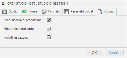

Crea modello di produzione: selezionare questa opzione se si prevede di creare percorsi utensile e codice NC per i nest. Ciò non è necessario se l'obiettivo è solo di esportare i risultati di nest come file DXF.

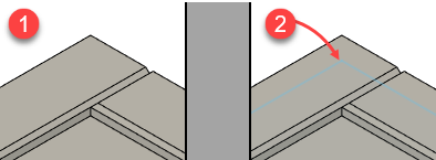

Mostra contorni parte: consente di visualizzare i contorni del modello di produzione e della parte nel nest e di includere uno schizzo per ogni componente. Ciò può essere utile per visualizzare le lavorazioni nascoste di una parte senza dover invertire il foglio. Può causare tempi di creazione più lunghi.

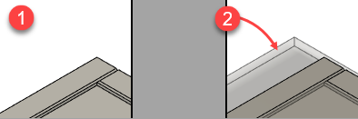

Includi magazzino: se si sta generando un modello di produzione, selezionare questa opzione per creare una rappresentazione visiva delle proprietà del materiale grezzo, come le quote, nonché includere un corpo del materiale grezzo nel modello di produzione.
Materiale grezzo non incluso
Materiale grezzo incluso
Se si include materiale grezzo, viene visualizzato come un corpo e uno schizzo nel browser.

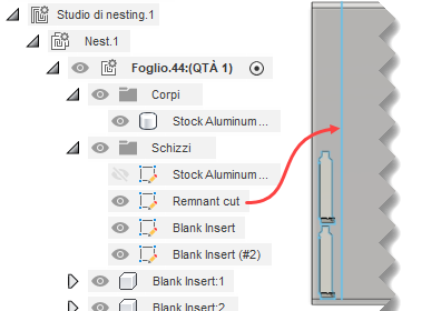

Se si seleziona sia Crea modello di produzione sia Includi magazzino, intorno alle parti verrà creato uno schizzo di taglio residuo.
Dopo aver tagliato le parti per il nest, è possibile utilizzare lo schizzo di taglio residuo per creare un taglio che separa il residuo dal materiale utilizzato per creare le parti.

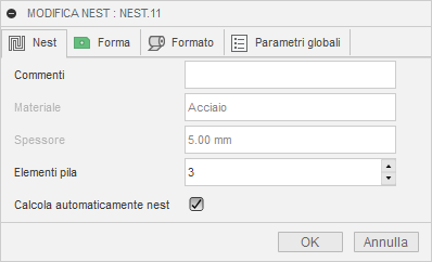

La finestra di dialogo Modifica nest presenta alcune lievi differenze rispetto alle finestre di dialogo Crea/Modifica studio di nesting.
La scheda Studio è stata sostituita dalla scheda Nest, che include campi di sola lettura per il nome e lo spessore del materiale per il nest che si sta modificando.
La scheda Forma non include l'opzione di unione delle forme alle origini

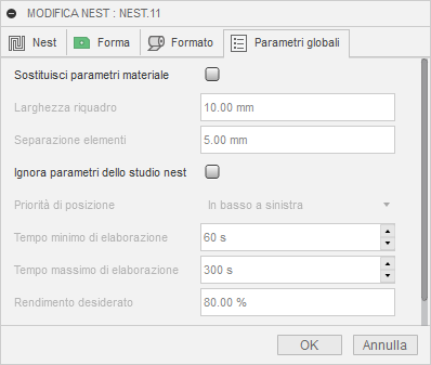

La scheda Parametri globali consente di sostituire i parametri del materiale e dello studio di nesting per questo nest.
