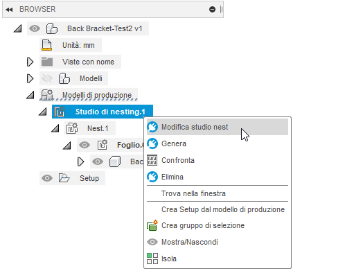

Modifica di uno studio nest
  1. Fare clic con il pulsante destro del mouse sul nodo dello studio nest nel browser e scegliere Modifica studio nest.
    right-click study

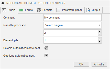

    Viene aperta la finestra di dialogo Modifica studio nest, che contiene gli stessi controlli della finestra di dialogo Crea studio nest.
    edit nest dialog
  2. Apportare le modifiche desiderate nella finestra di dialogo Modifica studio nest e fare clic su OK.

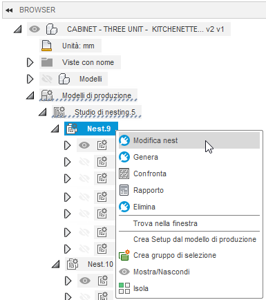

Modifica di un nest
  1. Fare clic con il pulsante destro del mouse su un nodo di nest nel browser e scegliere Modifica nest.
    right-click nest

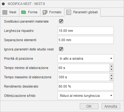

  3. Per sostituire i parametri del materiale e dello studio nest per questo nest, apportare le modifiche desiderate nella scheda Parametri globali.
    global parameters
