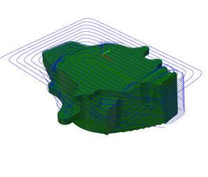

Nell'esempio seguente viene confrontata la riduzione del tempo di lavorazione ottenuta utilizzando Riduci tagli a vuoto. Per iniziare, viene generato un percorso utensile Sgrossatura adattiva 3D per lavorare il lato superiore della parte:
Op1 for reducing air cutting

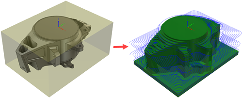

La parte viene poi ruotata in un secondo setup per lavorare la parte inferiore con la lavorazione rimanente:

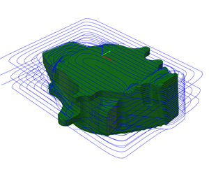

Le immagini seguenti mostrano l'impatto della riduzione dei movimenti di taglio a vuoto sul percorso utensile Sgrossatura adattiva 3D:
Reduce air cutting off reduce air cutting on
Riduci tagli a vuoto OFF Riduci tagli a vuoto ON
Movimenti di taglio in eccesso Movimenti di taglio efficienti
Tempo di lavorazione = 4:44 Tempo di lavorazione = 3:20
