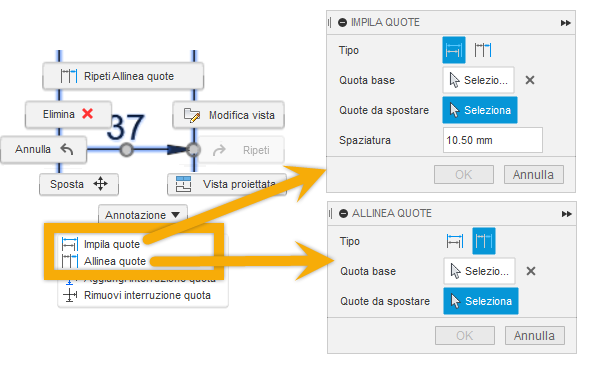

Disponi quote (area di lavoro Disegno): riferimenti
Nella finestra di dialogo Disponi quote, è possibile posizionare le quote lineari o angolari nell'area di lavoro Disegno di Fusion.
Disegno > Quote > Disponi quote arrange dimensions icon
Tipo
Quota base
Consente di selezionare la quota su cui verranno impilate sopra/sotto o allineate tutte le altre quote.
Quote da spostare
Consente di selezionare le quote da impilare sopra/sotto o da allineare alla quota base.
Spaziatura (solo per il tipo di pila)
Accettare la spaziatura di default (distanza) o specificare una spaziatura personalizzata tra le quote impilate.
Nota: È possibile accedere a Impila quote e Allinea quote dal menu contrassegno di una quota selezionata, che contiene le stesse opzioni della finestra di dialogo Disponi quote.
stack and align dimensions dialogs
