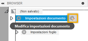

Accesso alla finestra di dialogo Impostazioni documento
Nel browser, posizionare il cursore sul nodo Impostazioni documento, quindi fare clic sull'icona Modifica impostazioni documento accanto ad essa per aprire la finestra di dialogo Impostazioni documento.
browser - document settings

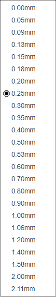

Personalizzato Consente di impostare una larghezza linea per ogni gruppo separatamente.
Il seguente elenco di larghezze di linea è disponibile quando si seleziona l'opzione Personalizzato.
larghezze linee

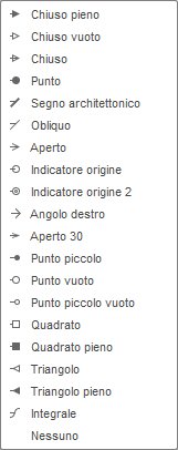

Punta freccia
Selezionare il tipo di punta della freccia per quote, direttrici, numeri di riferimento, ID piega e ID foro. Combinare e abbinare i tipi di punta della freccia per creare l'aspetto desiderato.
tipi di freccia
