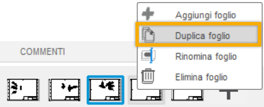

Duplicazione di un foglio
  1. Fare clic con il pulsante destro del mouse sull'anteprima di un foglio nella barra dei fogli per aprire un menu.
  2. Fare clic su Duplica foglio.
    duplicate sheet
Il foglio viene duplicato e tutti gli elementi del disegno vengono copiati. Tutti i riferimenti vengono duplicati, rendendo la nuova copia indipendente dall'originale.

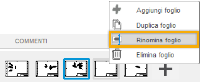

Ridenominazione di un foglio
  2. Fare clic su Rinomina foglio.
    rename sheet
  3. Digitare un nuovo nome nel campo del nome e premere Enter.
Il foglio viene ora rinominato.

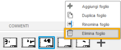

Eliminazione di un foglio
  2. Fare clic su Elimina foglio.
    delete sheet
Il foglio viene ora eliminato.

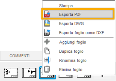

Se è necessario esportare il foglio attivo solo come un file PDF, è anche possibile utilizzare il menu di scelta rapida del foglio attivo per eseguire questa operazione.
output pdf
In questo modo viene creato un file PDF del solo foglio attivo.
