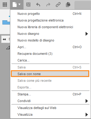

  1. Salvare il disegno.
    Con la progettazione Connector_Joint_Drawing aperta, effettuare le seguenti operazioni:
    1. Se il disegno è di sola lettura (indicazione nella barra del titolo), fare clic su File > Salva con nome.
      save model
      Il comando Salva con nome si trova sotto l'elenco a discesa File.
      Nota Anche se un disegno non è di sola lettura, è possibile utilizzare il comando Salva con nome per mantenere la versione originale del disegno.

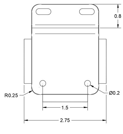

  3. Creare la prima quota.
    Con l'utensile Quota attivo:

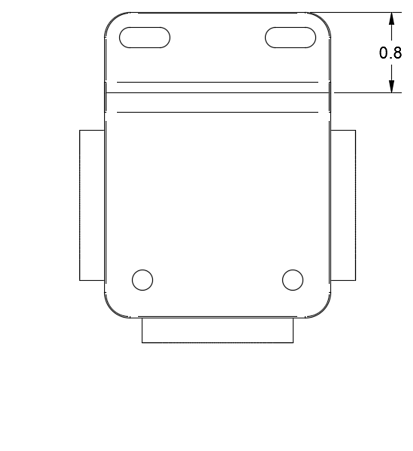

    1. Selezionare il primo spigolo della vista dall'alto (come mostrato nell'immagine sottostante).
    2. Selezionare il secondo spigolo della vista dall'alto (come mostrato nell'immagine sottostante).
    3. Posizionare la quota a destra della vista (come mostrato nell'immagine sottostante).
    dimensions
    Viene creata una quota lineare.

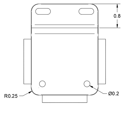

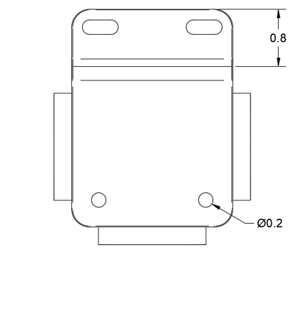

  4. Creare la seconda quota.
    Con l'utensile Quota ancora attivo:
    1. Selezionare lo spigolo del cerchio in basso a destra (come mostrato nell'immagine sottostante).
    2. Posizionare la quota a destra della vista (come mostrato nell'immagine sottostante).
    dimensions
    Viene creata una quota diametro.
  5. Creare la terza quota.
    1. Selezionare lo spigolo dell'angolo in basso a sinistra (come mostrato nell'immagine sottostante).
    2. Posizionare la quota a sinistra della vista (come mostrato nell'immagine sottostante).
    dimensions
    Viene creata una quota radiale.

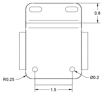

  6. Creare la quarta quota.
    1. Selezionare il punto centrale del cerchio in basso a sinistra (come mostrato nell'immagine sottostante).
    2. Selezionare il punto centrale del cerchio in basso a destra (come mostrato nell'immagine sottostante).
    3. Posizionare la quota sotto la vista (come mostrato nell'immagine sottostante).
    dimensions

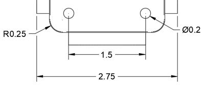

  7. Creare la quinta quota.
    1. Selezionare il primo spigolo a sinistra (come mostrato nell'immagine sottostante).
    2. Selezionare il secondo spigolo a destra (come mostrato nell'immagine sottostante).
    3. Posizionare la quota al di sotto della quota lineare sotto la vista (come mostrato nell'immagine sottostante).
    dimensions

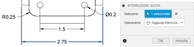

  8. Creare un'interruzione quota.
    Il comando Interruzione quota consente di creare un'interruzione in una linea di quota o in una linea direttrice nel punto in cui interseca un'altra linea di quota o linea direttrice.
    1. Dalla barra degli strumenti Quote, selezionare Interruzione quota.
      dimensions
      Il comando Interruzione quota si trova sotto l'elenco a discesa Quota.
    2. Selezionare l'ultima quota lineare creata (2.75).
      dimensions
      La finestra di dialogo Interruzione quota e la quota selezionata.
    3. Fare clic su OK.
      dimensions
      Viene creata l'interruzione quota.

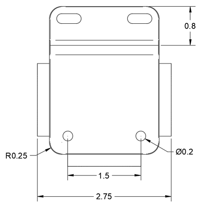

    Questa è la vista dall'alto con tutte le quote e l'interruzione quota.
    dimensions
    Tutte le quote in posizione.
