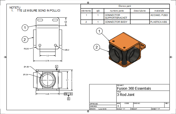

È possibile creare disegni 2D dai progetti di Fusion per poi generare documentazione in formato PDF e DWG del modello di Fusion. È possibile aggiungere quote e geometria di annotazione ai fogli di un disegno per documentare i progetti di Fusion.
In questa esercitazione si è appreso come effettuare le operazioni seguenti:
- Aggiungere quote, centri, numeri di riferimento e comandi di simboli per l'annotazione di un disegno.
- Creare un elenco delle parti.
- Utilizzare il comando Testo per aggiungere note ad un disegno.
Un disegno terminato con quote, centri, numeri di riferimento, testo e un elenco delle parti.
